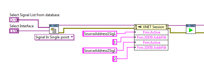

我正在使用 XNET 驱动程序中的 J1939 传输协议,我需要从多个源地址(SA)接收具有相同参数组编号 (PGN) 的消息。我如何使用 XNET 驱动程序执行此操作?
从 XNET 驱动程序的 16.0 版开始,有一个名为J1939.AddrFltr的属性 在XNET Session属性节点中,这允许会话按特定源地址(SA)进行过滤。下面有一个示例显示此属性节点的使用。
