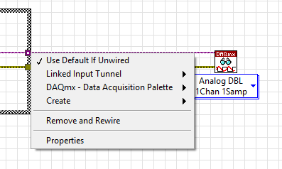

2. LabVIEW 코드가 DAQmx 태스크 핸들을 전달하는 케이스 구조 또는 이벤트 구조로 구성된 경우 출력 터미널에 대해 연결되지 않은 경우 기본값 사용이 선택되지 않았는지 확인하십시오.
  • 예를 보려면 아래 그림을 참조하십시오.
  • 연결되지 않은 경우 기본값 사용 터미널을 사용하는 대신 DAQmx 태스크 핸들이 모든 구조와 케이스에 직접 연결되어 있는지 확인하십시오.
  • 이 예에서는 연결되지 않은 경우 기본값 사용이 선택되어 있으므로 이 코드 이전에 실행된 사례에 따라 작업 핸들의 기본값이 DAQmx 읽기에 전달되며 빈 작업 핸들이 될 수 있습니다. -200088 오류가 발생합니다.
