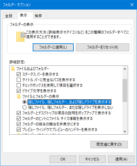

Licensesフォルダを表示するには、Windowsの隠しファイルやフォルダの表示するように設定する必要があります。
  1. コントロールパネルを開いて、エクスプローラーのオプションをダブルクリックして開きます。
  2. 表示タブを選択して、詳細設定の欄でファイルおよびフォルダーの項目に移動します。
  3. 隠しファイル、隠しフォルダー、および隠しドライブを表示するオプションを選択してOKボタンを押します。
上記のファイルパスに移動して、ライセンスウィザードから要求されている対応するライセンスファイルを削除することができます。
