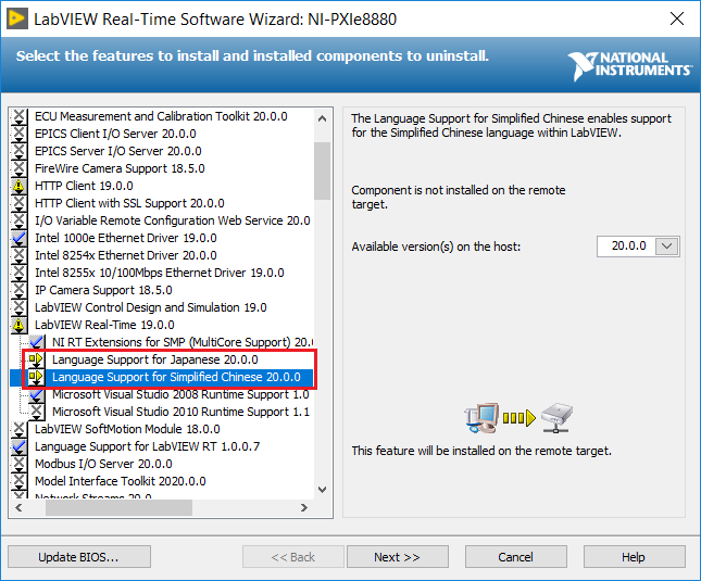

如果您安装日语或简体中文版本的LabVIEW Real-Time模块,则需要在NI Measurement and Automation Explorer(MAX)中更改语言环境设置。
在开发计算机上安装实时模块后,可以完成以下步骤,以在RT目标上安装和使用日语和简体中文:
  1. 确认已安装语言支持包。运行LabVIEW Real-Time模块的安装程序并检查安装列表。
  2. 使用NI MAX中的LabVIEW实时软件向导在RT终端上安装日语语言支持简体中文语言支持
  1. 打开系统设置选项卡,然后选择您要用作语言环境的语言
您不能在RT目标的目录名称或文件名中使用日语或简体中文字符。
